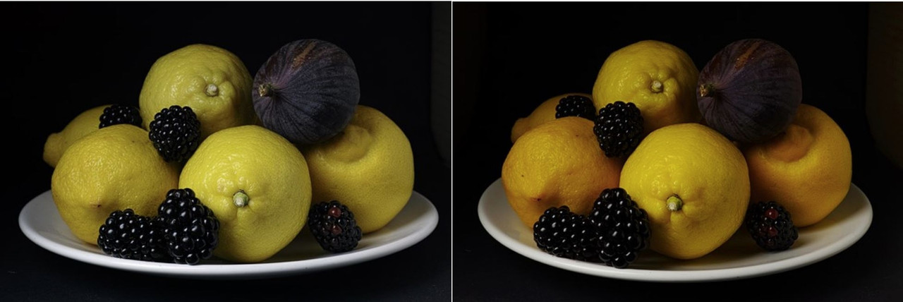

Qual è la Merrill?

La foto è di bassissima qualità, ma mi sembra che la foto di sx abbia + microcontrasto e direi quindi SX.
L'immagine di SX mi sembra leggermente verdolina, alla Merrill style per intenderci,  ma col colore dipende troppo da quello che combina il fotografo, quindi confermo SX sempre e solo per un discroso di microcontrasto.

Qual è la Merrill?
Si possono dare varie risposte.
1) è la rappresentazione di un piatto di frutta, non di una macchina fotografica; quindi niente Merrill.
2) se si intende la domanda: qual è la fotografia ripresa da una macchina Merril? la risposta è che la fotografia ripresa da una macchina Merrill è un file uscito da una macchina Merrill sviluppato senza subire altre trasformazioni, quindi ancora una volta niente Merril :D
3) se si intende la domanda: qual è la fotografia che in origine, prima del ridimensionamento e impoverimento, e non ostante la diversa quantità e bilanciamento della luce, è stata ripresa da una macchina Merrill? allora la risposta è ipotetica: se davvero una di quelle piccole immagini è stata ripresa da una macchina Merril (e non entrambe o nessuna), e se la macchina Merrill si distingue generalmente per offrire una impressione di maggiore microcontrasto, allora con tutta la difficoltà del confronto perché è più scura, direi che trovo più microcontrasto nei limoni arancioni di destra (aprendo l'immagine con Photoshop e ingrandendola parecchio, prassi che nella visione di una fotografia è senza senso).
Se la domanda fosse: quale delle due fotografia preferisci? direi quella coi limoni arancioni di destra perché mi sembra che la texture sia meno monotona e benché presenti un più marcato "rumore cromatico" (come socialmente viene chiamato), e sia in parte un po' troppo scura.

Potrebbero anche essere entrambe Merrill ma con diversa esposizione: +/- corretta a sinistra e sottoesposta-recuperata (con conseguente deficienza cromatica) a destra.

Riguardo le due immagini, aprendole al 400% mi sembrano la stessa immagine solo con una correzione della esposizione diversa. Perciò se sono due scatti con due fotocamere differenti, per me come dettaglio quello che si ottiene è abbastanza intercambiabile.

dp3M a sx, SD4 a dx, si viene da  https://www.dpreview.com/forums/post/60098043  Mi sembrerebbe che in Italia ci sarebbero stati meno post, anche considerando che la platea DPR Forum è necessariamente più vasta. Nel frattempo Raamiel sta portando avanti calcoli sul colore Foveon basati su dati SD9.
Il microcontrasto del Merrill era abbastanza evidente nonostante la bassissima risoluzione, la perdita d'informazione nei passaggi tonali che abbiamo a dx (con conseguente distruzione della tridimensionalità), col Merrill lo si ottiene solo se si fanno casini con la PP agendo sui toni al di fuori di SPP.

Sì, il file a sx era evidente fosse Merril.
Non hanno la stessa focale (non le ho fatte per fare comparazioni al fine di chissà cosa ma ad uso esclusivamente pratico, mentre fotografavo per un cliente) nè stesso piano di ripresa ma stessa luce sì (flash da studio medesima intensità) e stesse impostazioni (f 5,6  - 1/200)
