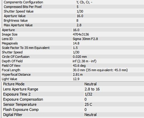

A questa domanda "che luminanza media c'è in una scena dove a 100 ISO e f/2.8 l'esposizione è 30s?". La risposta è istantanea: L=1/30=0.0333 cd/m2, abbastanza buio, niente da dire. Fossimo di giorno a EV 15 insita nella regola del 16 e a ISO 100, t=1/4096s, quindi L=4096. Una precisazione: EV = log2(f/^2/t) ossia EV = 2log2(f/)-log2(1/t). La regola del 16 afferma che il tempo deve essere 1/ISO se f/16 è il diaframma. Risulta che t=4096 solo se t=1/128s con ISO 100, ossia EV= 2*4 + 7 = 15. Con t=1/100s --> EV = 14.643 da cui deriva che a f/2.8 t=1/3200s a ISO 100. Quindi la regola del 16 parla di una scena con luminanza media 3200 cd/m2 a ISO 100, non 4096.
Dell'EXIF esteso della dp2M si possono analizzare i vari termini. A ISO 100 (come qui) Ev=Lv=12.9. L'EXIF dà Bv=8 che corrisponde a L=1024 cd/m^2.
