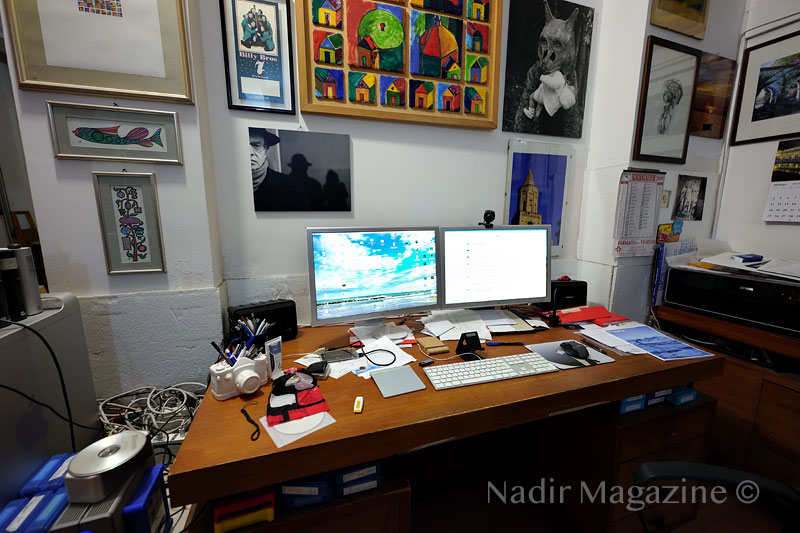

@ Rino:
Certo che... sull'LCD i colori del desktop di windows sono orrendi... non è una buona pubblicità per chi dell'immagine ne fa una questione di vita.
Per me, che con la fotografia non ci devo lavorare, viva il CRT e Linux!  ;)

@ Rino:
Certo che... sull'LCD i colori del desktop di windows sono orrendi! Mi chiedo come si possa fare uno sviluppo fotografico.
Ciao Italo, premesso che non si tratta della mia postazione di lavoro ma quella di un bravo collega fotografo, è un'ottima postazione di lavoro Macintosh simile alla mia, con dei buoni monitor ben calibrati dei quali senz'altro non puoi avere alcuna idea attraverso questa fotina scattata con la pochissima luce di una brutta lampadina a LED (infatti il cielo dello sfondo scrivania, sovraesposto visto che l'esposizione è stata calcolata per la luce ambiente, appare di colore verde anziché blu), ma era solo il primo scatto senza alcuna pretesa e non modificato, appena tirata fuori la Sigma fp dalla scatola.
Per me, appassionato fotoamatore o professionista, un monitor è valido quando, inserito nel flusso di lavoro dalla ripresa alla stampa, mi permette di ottenere ciò che avevo visto e fotografato. Idem per quanto riguarda la condivisione con gli altri, con tutti i limiti dei monitor più o meno scadenti, più o meno calibrati e dei diversi sistemi operativi che li supportano (punto alla perfezione - e ci riesco - quando le mio foto sono destinate alle Case Editrici e non ho mai avuto sorprese coi loro grafici o impaginatori).
Con il mio monitor LCD riesco ad ottenere tutto questo tutti i giorni e lo stesso il mio collega, per cui trovo senza senso la tua considerazione, prendendo spunto da questa foto giusto per poter tornare su discorsi vecchi e non pertinenti. Non oso pensare se la foto dello sfondo fosse stata scattata con la Sigma sd Quattro! :)

.... per cui trovo senza senso la tua considerazione, prendendo spunto da questa foto giusto per poter tornare su discorsi vecchi e non pertinenti.
Hai ragione e per questo mi scuso, ma voleva essere solo una battuta senza alcuna intenzione di continuare il discorso... sono di carattere emotivo e mi è saltato agli occhi quel desktop che tante volte ho visto con lo stesso cielo verdastro.   O:-)
Tutto ok, Italo, ma il desktop di Windows è davvero così orribile e verdastro? ;)
Lo ricordo a stento perché, appunto, non lo uso ed i miei sfondi scrivania sono le mie foto, per giunta scelte secondo il criterio di non disturbarmi e non creare confusione visiva quando lavoro, quindi foto molto semplici, con pochi colori preferibilmente scuri.

... ma il desktop di Windows è davvero così orribile e verdastro?
Ho sempre avuto quell'impressione anche quando visto direttamente nei negozi di informatica.  ::)
