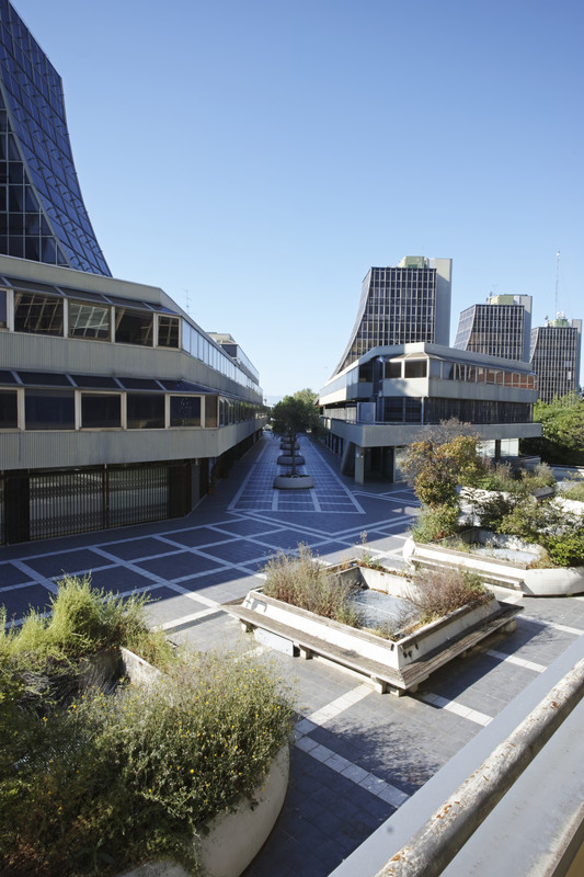

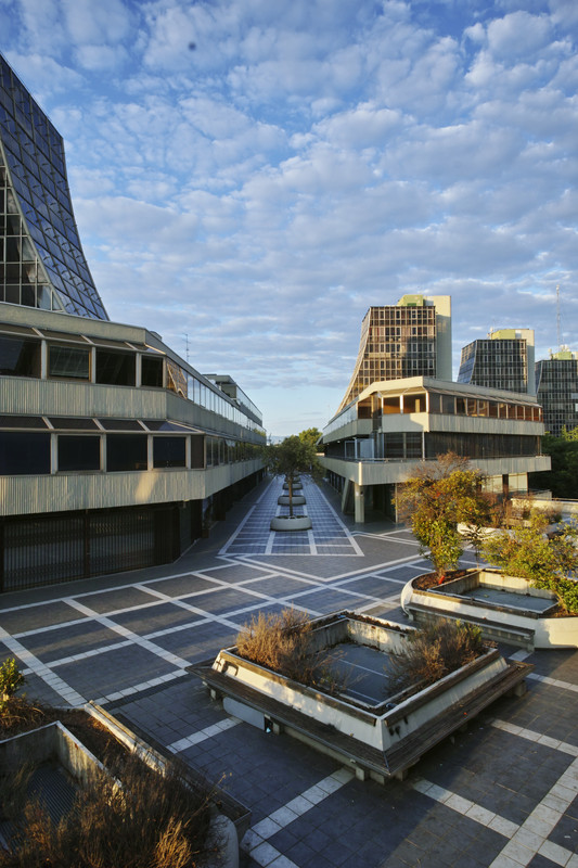

La prima è fatta con DP0Q, 100ISO, f/22, 1/8s alla luce poco dopo l'alba (6:30 del mattino di oggi), macchina su stativo e scatto temporizzato 10s.
So che ho ripreso la scena in condizioni che non sono l'ideale per il FOVEON, ma la foto ha una qualità veramente scadente. È spappolata, con diversi aloni (il pallino di polvere è colpa mia  ::) ). Le piante sono terribili, ma anche i palazzi non sono accettabili. Guardate il terzo a destra.
Ho quindi ripescato una foto con inquadratura simile fatta in pieno giorno poco tempo fa, la seconda: 100ISO, f/22, 1/15s, stativo e scatto temporizzato, e mi sembra che soffra degli stessi problemi.

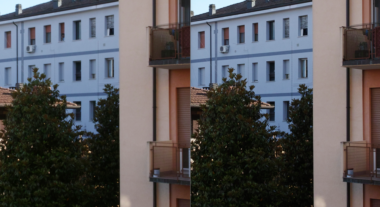

Superata la sorpresa, diciamo così, ho fatto un test dal balcone di casa.
DP0Q 100ISO su stativo e autoscatto, f/22 1/13 (sinistra) e f/8 1/100 (destra)
Dato che non credo che il problema sia il tempo di scatto, non parliamo di svariati secondi (e l'ho escluso con un ulteriore test che non vi posto per non farla troppo lunga), devo dedurre che la DP0 a f/22 sia meglio non usarla? Decade veramente così tanto la qualità? Mi sembra impossibile per la qualità dell'oggetto, come conferma la recensione di Rino su Nadir "L'obiettivo raggiunge le sue massime prestazioni tra F/5.6 ed F/8 e, dopo F/11, la qualità inizia a diminuire a causa della diffrazione. Nella realtà pratica, la Sigma dp0 Quattro è adoperabile senza problemi a qualsiasi valore di diaframma."

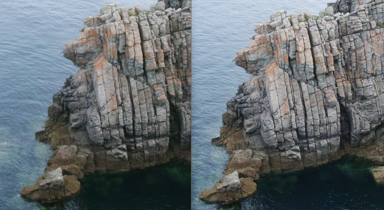

Ho sempre scattato molto in BN e poco a colori, e mi sono ricordato che, in certe situazioni, avevo notato un problema di nitidezza con la DP0, che però con la post, e grazie al BN, mettevo a posto senza (colpevolmente) farmi troppe domande. Ho così aperto l'archivio e trovato uno scatto fatto sia a f/22 che a f/13 nel 2023. L'ho sviluppato a colori, ecco il paragone (f/22 è sempre quello a sx, ovviamente). Anche a f/13 non è il top, ma comunque si nota la differenza.
Devo pensare che la mia DP0Q abbia bisogno di assistenza? Ovviamente non mi reputo un maestro nello sfruttare il sistema che ho a disposizione, per usare un ufemismo, ma una scarsa qualità del genere è sintomo di altro secondo me.

Tuttavia, da quello che vedo il decadimento a f/22 a me sembra davvero troppo per essere unicamente fisiologico. Ma soprattutto anche il centro immagine NON mi sembra assolutamente adeguato a quanto mi aspetterei, e ciò vale sia per le immagini recenti sia per quelle precedenti, specialmente considerando che la ripresa è eseguita su cavalletto e persino con ritardo nello scatto.

Purtroppo non ho modo di fare la prova che dici, ho altre DPx Quattro ma non credo possano essermi di aiuto. Pensavo di mettermi in condizioni operative stabili e fare una serie di scatti variando solo il diaframma, come dici tu (e mi serve per conoscere bene l'oggetto che ho in mano e sapere come usarlo, cosa che andrebbe fatta all'arrivo in casa di ogni attrezzatura, così magari ti accorgi dei difetti quando hai la garanzia attiva), ma anche mantenendo il diaframma f/22 e cambiando i tempi  agendo sugli ISO: la differenza fra rumore e diffrazione dovrei riuscire a vederla anche io. Questo per escludere un problema legato ai tempi, quindi alla stabilità, e avere unicamente il diaframma come oggetto dell'analisi. A quel punto dovrei essere in grado di avere dei solidi indizi per capire se il problema sono io o la camera, e decidere se mandarla per un preventivo o accettare di scattare a prescindere a diaframmi più aperti, cosa che mi seccherebbe assai: vorrei avere in mano un oggetto sano.
Di solito, dopo F/11, la qualità di qualsiasi obiettivo non studiato per la macrofotografia crolla miseramente per effetto della diffrazione e sull'APSc l'immagine si degrada in maniera ancora più visibile, ma il crollo non è mai della quantità che vedo nelle tue foto (lo so perché, quando faccio i test, li faccio a tutti i diaframmi disponibili sull'obiettivo) ed io stesso, se proprio non posso farne a meno, fotografo con il diaframma più chiuso ottenendo immagini che sono comunque sfruttabili.
Se non avessi scritto che hai usato la dp0, il difetto sembra quello che succede con gli obiettivi stabilizzati quando li metti sul treppiedi e dimentichi di disabilitare la stabilizzazione.
Come ha suggerito Antonello, fai dei semplici test anche in casa o alla finestra (non serve andare in dei posti belli per scoprire che qualcosa non funziona). Escludo che si tratti di micromosso: sembrerebbe che l'unica lente interna che serve per la messa a fuoco non si muova o si muova male. Verifica se la senti muovere passando dalla minima distanza di messa a fuoco all'infinito e scatta una foto ad ogni distanza per cercare di capire qualcosa, ma comunque non puoi fare nulla e devi mandarla in assistenza.

Grazie Rino, farò dei test, purtroppo temo anche io che sia da fare valutare dall'assistenza.

Il test fatto nella prima comparativa che ho postato, con i due palazzi e l'albero a sinistra, è invece fatto in AF dal balcone di casa ieri pomeriggio.
