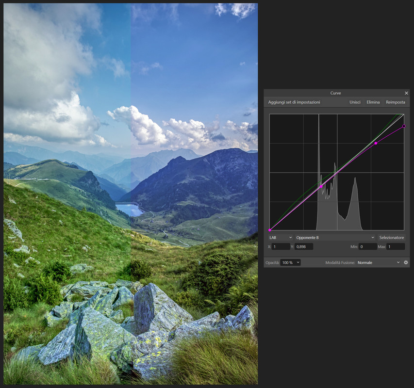

Però, spezzo una lancia a favore di Affinity per la correzione ed elaborazione delle immagini:
1) la gestione delle curve e delle altre regolazioni facile e ci sono dei parametri avanzati veramente efficaci.
2) è compatibile con i plugin Photoshop, per cui all'interno dell'applicazione posso avviare direttamente Luminar Neo, Nik Collection, Topaz Labs e via dicendo.
La dominante di verde mi ha fatto venire in mente la bella immagine di Eros di questo post: partendo dal jpg pubblicato, ho corretto al volo la dominante di verde con le curve LAB, senza far diventare magenta le nuvole, cosa che diventava impossibile con il normale strumento di correzione del bilanciamento del bianco.
Un prima e dopo con curve.
