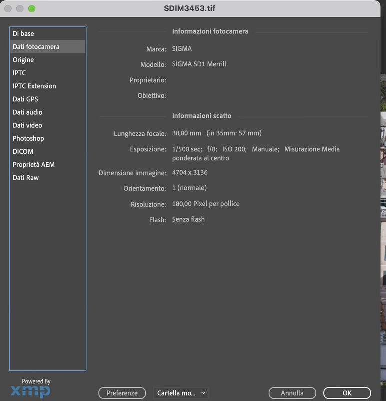

Ti allego la schermata di un TIFF aperto in Dimensione immagine:
E' veramente strano !! Su PS è settato per 300DPi, ma comunque apre sempre a 180, diamine queste cose mi fanno veramente incavolare, alla fine sarà sicuramente una cavolata di set-up, ma vallo a trovare! :ohi:

SPP salva i file tiff con l'informazione sulla risoluzione di stampa impostata a 180 dpi. Lo si evince dai dati exif.
Quando photoshop apre l'immagine, adatta la risoluzione di stampa all'informazione contenuta nei dati exif.
Se vuoi impostare un altro valore, lo devi fare manualmente (togliendo la spunta alla posizione ricampiona).

In questo caso non credo sia una questione legata alla risoluzione di stampa. I dati del file su Info File di PS indicano una risoluzione di 180 Pixel per pollice (Dot per inch), quindi se non erro indica la risoluzione del file, per questo non credo sia una questione esclusivamente riferita alla stampa... ;)

Attenzione, Andrea, che il parametro mostrato nel tuo primo screenshot è relativo alla dimesione delle colonne in PPI: è solo la scala di una griglia di impaginazione, un retaggio del mondo della tipografia classica. Serve più per esportare un'immagine in un programma di impaginazione quale Adobe InDesign e far sì che tale immagine si estenda esattamente su un certo numero di colonne. Robaccia come il sistema imperiale britannico, che è un caos rispetto al sistema decimale  :cry:  Nessuno mi vieta di usare una scala in cm o mm. Eppure la dimesione dei caratteri si misura ancora in punti e pica per pollice, anziché in millimetri sottomultipli decimali. Vezzi da tipografi  :P
Tutto questo, però, non ha niente a che vedere con le dimesioni di stampa (DPI), che puoi impostare manualmente in Photoshop, o con la definizione del monitor (PPI), che è fissa e dipende dalla risoluzione divisa per le dimensioni dello schermo.
