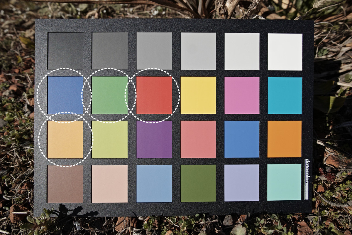

Facciamo un esperimento: prendi un color checker e un monitor ben calibrato. Sviluppa un raw della fp. Ti aspetti il blu oltremare e invece... sorpresa! È virato al ciano. Il rosso carminio? Mattone. È come aspettarsi un Cabernet e ritrovarsi con un Tavernello annacquato. Ma il bello è il Foveon: qualsiasi cosa fai, ti sputa fuori un blu di Prussia cianoide.

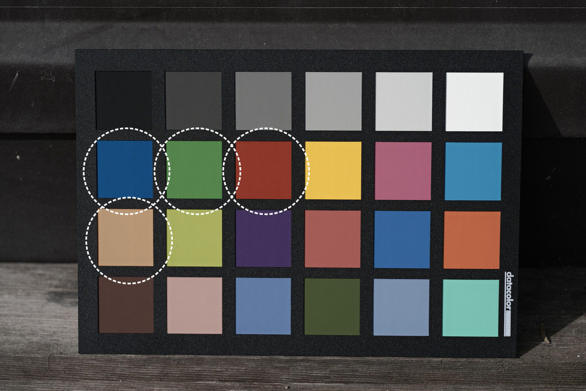

Tanto per intenderci, ecco uno scatto della fp, con profilo colore Naturale settato sullo zero:

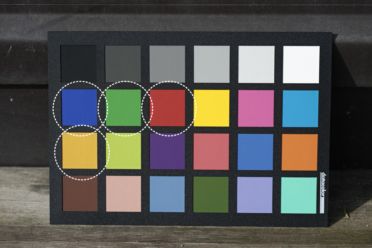

Invece questa è la stessa immagine, con profilo colore Naturale settata a -5: tra tutte è quella più fedele alla realtà.

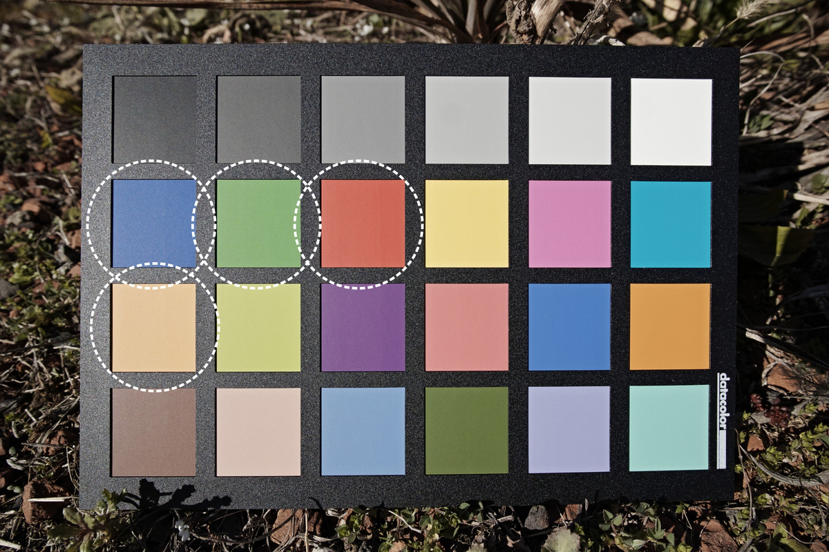

Mentre, se spostiamo lo slider a +5 entriamo in zona fantasia pura:
Ora, passando al Foveon, con la dp0q le cose si complicano ulteriormente...
Io pensavo che il foveon fosse più fedele, mentre in realtà è una meretrice del porto di Baku  ;)
(No, non chiedermi il perché di questa analogia  :))  :))  :P )
do0q Naturale sullo zero:
dp0q Naturale a -5
dp0q Naturale a +5
Ho impostato il bilanciamento del bianco sul grigio neutro al 18% - lo so che le riprese sono fatte in contesti differenti e, se ne avrò il tempo, cercherò di ottenere un confronto più serrato tra Foveon e Bayer.
Però, esposizione e focale a parte, le immagini parlano.
Lo sviluppo della fp con SPP, con modalità neutrale impostata a -5 (il minimo possibile) è la più fedele ai miei occhi. E di un bel po'.

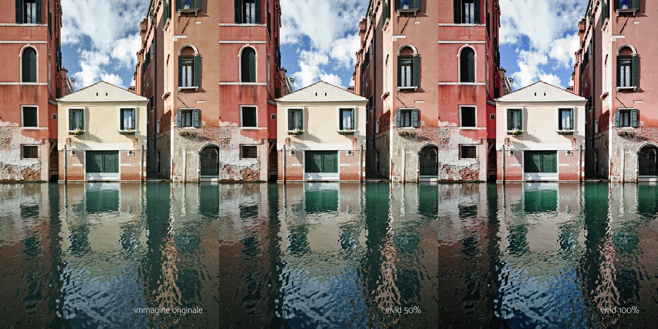

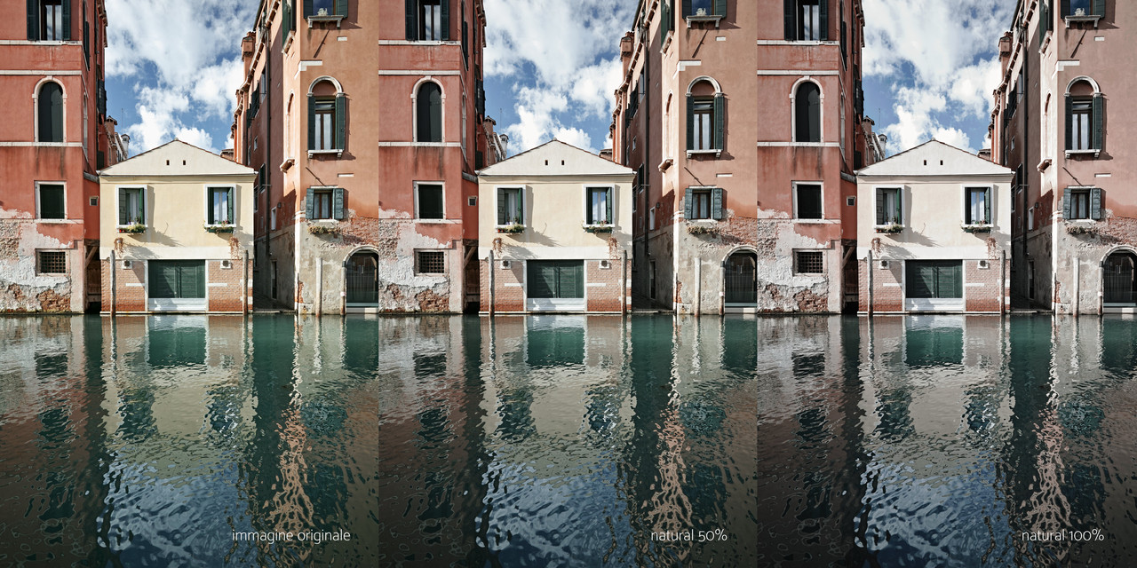

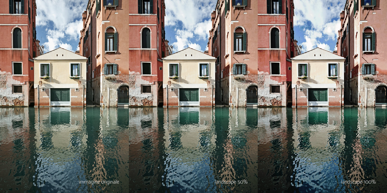

Una volta caricate, le LUT sono pensate per essere applicate al 50%, che corrisonde alla posizione "zero" dell'impostazione su SPP.
Si possono spingere al 100%, esasperandone l'effetto, come si fa anche in SPP (+5): attenzione alle zone sovraesposte, bruciate, perché il bianco puro non si può saturare o virare. Le LUT più spinte accentuano lo stacco tra le parti sature e il bianco. Sul nero si nota di meno. Per una resa migliore, consiglio di recuperare prima le luci il meglio possibile, a costo di renderle grigioline.
Seguono le LUT applicate a un'immagine della dp0q, sviluppata con Affinity Photo.
Ho lasciato volutamente visibile lo stacco del bianco puro nelle nuvole sovraesposte, per rendere l'idea di quali LUT siano più delicate da gestire.

Una nota: nelle foto del color cheker della DPQ vedo una luce da sinistra che desatura, per un riflesso da sinistra, la cornice nera: siamo sicuri che non impatti sulla resa dei colori cerchiati e che prendi come riferimento per il confronto dal vivo?
