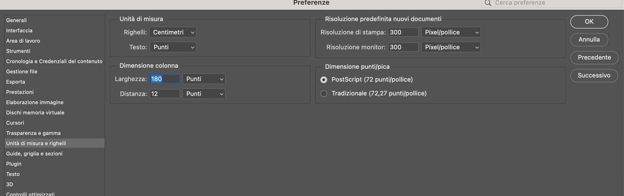

Nelle "Preferenze" di Photoshop, sotto "Unità di misura e righelli", ho impostato "Risoluzione di stampa 300 pixel/pollice", non so se sia merito di questa preferenza.
Ti allego la schermata di un TIFF aperto in Dimensione immagine:
E' veramente strano !! Su PS è settato per 300DPi, ma comunque apre sempre a 180, diamine queste cose mi fanno veramente incavolare, alla fine sarà sicuramente una cavolata di set-up, ma vallo a trovare! :ohi:

SPP salva i file tiff con l'informazione sulla risoluzione di stampa impostata a 180 dpi. Lo si evince dai dati exif.
Quando photoshop apre l'immagine, adatta la risoluzione di stampa all'informazione contenuta nei dati exif.
Se vuoi impostare un altro valore, lo devi fare manualmente (togliendo la spunta alla posizione ricampiona).
Nelle impostazioni di SPP non ho notato la possibilità di portare il parametro a 300 dpi, quando esporti un file tiff.
Se salvi diverse immagini in tiff, probabilmente ti conviene modificare l'informazione in batch con un editor exif.
Prova Exif Pilot, che è gratuito, oppure un programa simile. Così, quando apri l'immagine in Photoshop hai già il parametro impostato secondo el tue preferenze.
